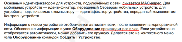

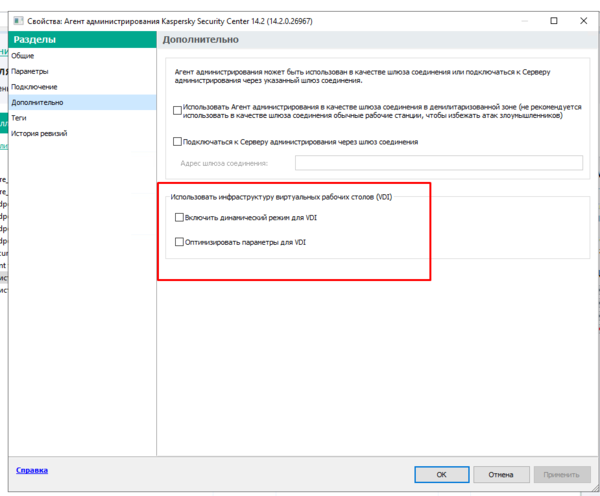

похоже на проблему в работе агента ...
при обращении данного клиента к серверу, KSC почему то думает что это новый клиент, но так как имя занято он создает дубликат ...
удалите все устройства из управляемых и из не распределенных с данным именем и подождите когда оно появится ... и это по идее должно быть "живое" ... посмотрите продолжатся ли проблемы.
такое часть встречается в системах где есть "временные" виртуальные машины, и для них в настройках агента не были включены соответствующие параметры
UPD:
хотят в вашем случаи это может быть нечто другое ... так как вы смотрите списки оборудования
это список наполняется все равно Агентом администрирования по критериям ...
Первый вариант не подошел. В оборудовании теперь при обнаружении не отображается, но в нераспределённые устройства добавляется с тегом. Пришлось отключить автоматический опрос AD. Спасибо!
