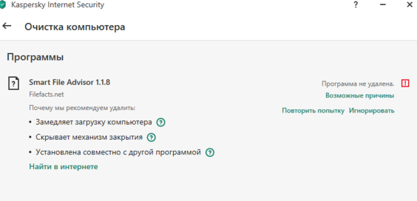

Continental Опубликовано 14 мая, 2023 Автор Опубликовано 14 мая, 2023 Сделал как написано. Остался включенным только касперский, он не выключается там. Похоже в нем дело. Нашел какую-то программу и не смог ее удалить. Может в ней дело?
Sandor Опубликовано 15 мая, 2023 Опубликовано 15 мая, 2023 Удалите её принудительно через Geek Uninstaller
