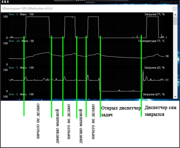

Добрый день, видеокарта загружена на 100% и процессор тоже на 100, но стоит лишь сдвинуть курсор мышкой или нажать любую клавишу на клавиатуре то нагрузка исчезает. Так же при открытии диспетчера видно на 1 секунду процесс который грузит на 100%,но он сразу пропадает через 1 сек после открытия диспетчера (wmi provider host) .

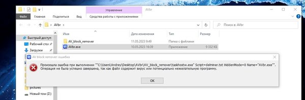

Помогло запуск AV Block remover из безопасного режима и переименования файла запуска.
Оно нашло левого пользователя, имя которого я никогда не видел и удалило все, что с ним связано. Загрузка видюхи и процессора пропала. Надо ещё что-либо делать?

Отчёт AVbr в виде файла AV_block_remove_дата-время.log прикрепите к следующему сообщению.

Не могу запустить AVBR скачанную заного.
Повторно запускать не нужно, я просил только отчёт. Если не сохранился, просто продолжайте.

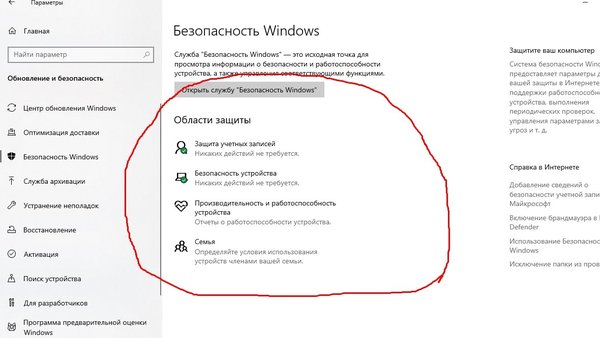

Еще вопрос назрел, ибо в инструкции авбр сказано отключить защитник виндовс, но попытавшись это сделать обнаружил, что нету вкладки защита от вирусов и угроз. Это так вирус нахимичил?
Повторяю ещё раз: запускать AVbr не нужно, выполняйте следующие рекомендации, пожалуйста.
