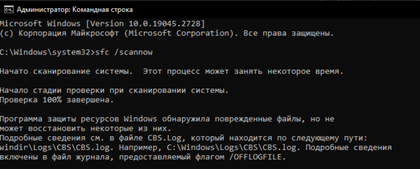

Вот такая ошибка, всё перепробовал, случилось после того как словил майнер, я его удалил, но у меня теперь есть подозрения на то что виндовс не может достучаться до некоторых файлов
Команды такого типа: DISM.exe /Online /Cleanup-image /Restorehealth Я уже пробовал, оно восстанавливает но sfc выдаёт всё ту же ошибку.
Так же частично работает центр обновления виндовс, тоесть скачивает обновления перезапускаю комп, идёт установка и на 50%+- пишет в статус очистка, после этого захожу в центр обновления и обновления качает заново.
Ещё появилась надпись что управляет организация, но на компе только один пользователь.

Изменения к лучшему есть?
Да, убралась надпись что управляет организация. И вроде как центр обновления виндовс теперь работает нормально
