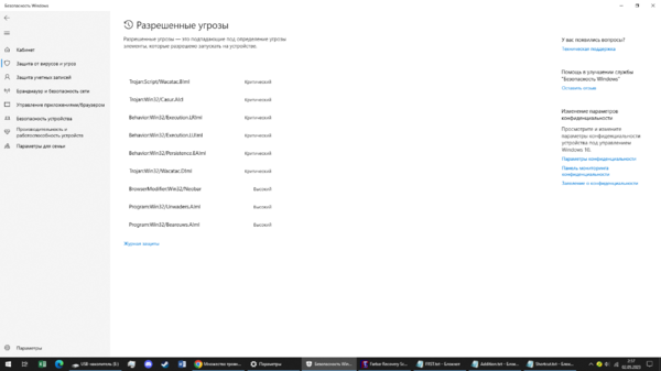

Множество троянов и прочего в исключениях.
По глупости установил не тот файл в итоге эта муть находится и я не могу ничего скачать с браузера да и пк работает хуже. И антивирусами чистил и прочим, не помогло.
