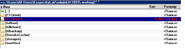

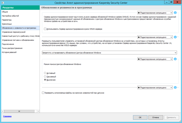

Возник вопрос, как отключить функцию wsus в KSC 12/13/14. В настройка политики агента администрирования в "обновления и уязвимости в программах" отключаю все (рис 1), отключаю задачу на "поиск уязвимостей и требуемых обновлений", но он все равно скачивает пачку обновлений (рис 2). Подскажите как можно этот процесс остановить?

Задача синхронизация обновлений виндовс не запускалась?
6 часов назад, 8Aleksej8 сказал:
А в настройках сервера администрирования?
А в настройках сервера разве есть что по обновлениям, пересмотрел еще раз и не нашел
