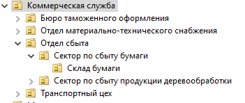

На первом скриншоте находится изображение из KSC, на втором из AD. Не хватает подраздела "Сектор по сбыту бумаги". Накануне ставил антивирус на один из компьютеров этого подраздела. В нераспределённых устройствах компов из этой категории не висит. Опрос AD заново запускал. Такое чувство что где-то нужно нажать галочку на отображение, но вот сам не нашёл.

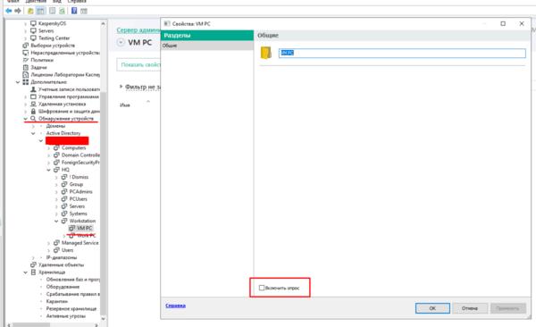

А если в поиске по KSC задать имя машины из этой группы, что нибудь находит? Может группу нечаянно перенесли в другое место)
Либо проверить ACL для группы, возможно урезали права на видимость.

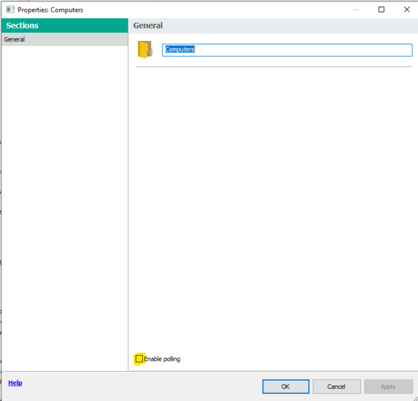

Либо в опросе AD, там где отображается весь AD, найти эту OU и проверить наличие галочки:
не уверен, что это то что вам нужно ... но насчет включит или выключить опрос конкретной группы можно тут ...
upd: @Goddeimos13 - :)
3 часа назад, ElvinE5 сказал:
  Скрыть контент
У меня опрос по подсетям настроен
4 часа назад, Goddeimos13 сказал:
Спасибо
