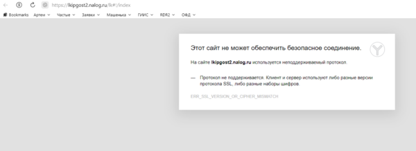

ArCtic Опубликовано 10 апреля, 2023 Опубликовано 10 апреля, 2023 Здравствуйте, Kaspersky Internet Security 21.03.10.39(j) начал блокировать все запросы к ЭЦП КриптоПРО, подскажите как вернуть все обратно, так как без антивируса пускает.

Friend Опубликовано 12 апреля, 2023 Опубликовано 12 апреля, 2023 1 минуту назад, ArCtic сказал: Только выход помогает Нужно было сразу написать, что проблема с налоговой Посмотрите темы на официальном форуме, возможно поможет:https://forum.kaspersky.com/topic/kaspersky-total-security-не-пускает-на-сайт-httpslkipgostnalogrulk-moved-5034/#comment-23133 https://forum.kaspersky.com/topic/блокировка-httpslkulgostnalogru-32653/#comment-132419https://forum.kaspersky.com/topic/блокирует-httpslkipgostnalogru-23533/#comment-101514 4 минуты назад, ArCtic сказал: не прикрепляется, могу на внешний файлообменник выложить Да, можно.
ArCtic Опубликовано 12 апреля, 2023 Автор Опубликовано 12 апреля, 2023 13 минут назад, Friend сказал: https://forum.kaspersky.com/topic/блокировка-httpslkulgostnalogru-32653/#comment-132419 это помогло, спасибо. 14 минут назад, Friend сказал: Да, можно. логи, полагаю, не нужны более?
Friend Опубликовано 12 апреля, 2023 Опубликовано 12 апреля, 2023 31 минуту назад, ArCtic сказал: это помогло, спасибо. Какой адрес добавили в исключения? 31 минуту назад, ArCtic сказал: логи, полагаю, не нужны более? Да, если все работает.
ArCtic Опубликовано 12 апреля, 2023 Автор Опубликовано 12 апреля, 2023 1 час назад, Friend сказал: Какой адрес добавили в исключения? все добавил 1
