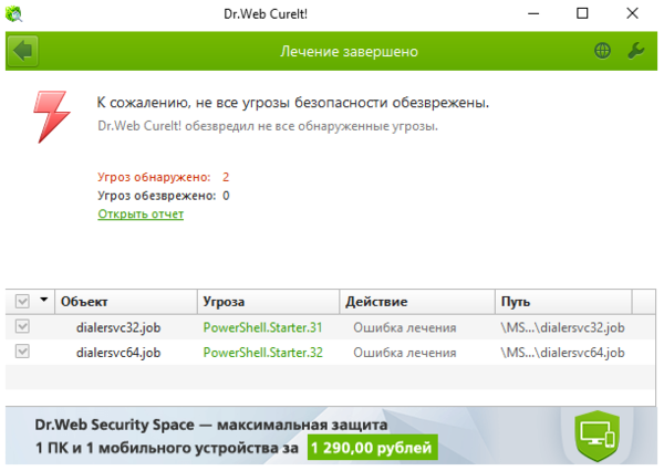

dialersvc в cureit
Илья2462357
в диспетчере задач стал грузить процесс local security Authority на 10%, системный, при снятии задачи комп перезагружается.проверил на вирусы в cureit и обнаружилось 2 угрозы: dialersvc32 и dialersvc64, а далее ошибка лечения. помогите пожалуйста, полазил на этом форуме уже и просьба при помощи- объяснить что куда вписывать, совсем не разбираюсь.
заранее спасибо

 DeleteSchedulerTask('dialersvc32.job');
 DeleteSchedulerTask('dialersvc64.job');
 DeleteSchedulerTask('dialersvc32');
 DeleteSchedulerTask('dialersvc64');
