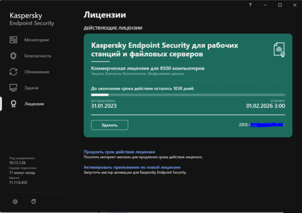

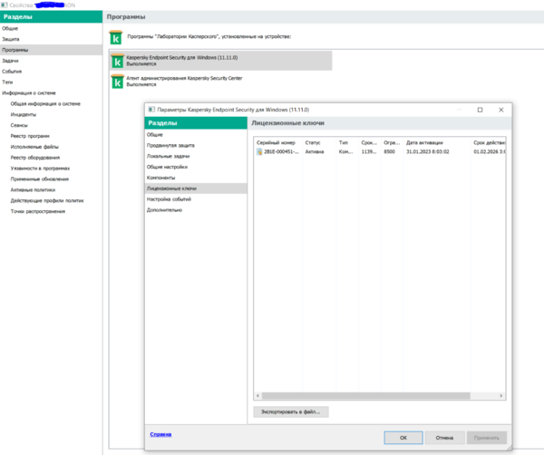

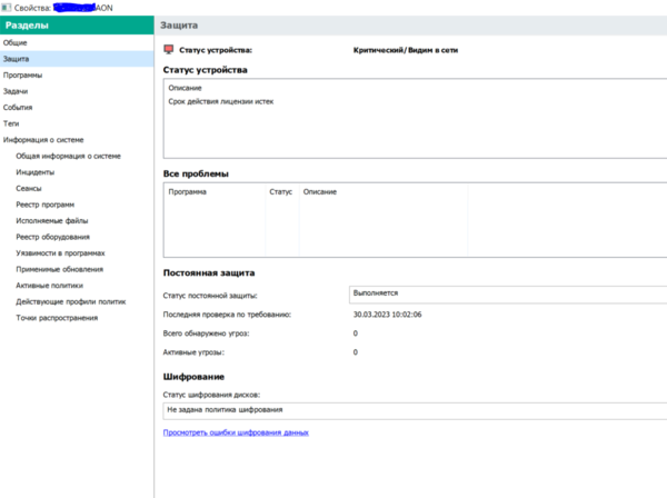

Всем добрый день! Только недавно работаю с KES и KSC и пока возможно не всё еще до конца понимаю, но недавно сменил ключ на сервере KSC. У большинства подчиненных устройств смена ключа прошла нормально, но примерно у 10% в KSC закрепился статус "Срок действия лицензии истек", однако и в свойствах KSC касперского самого на устройстве (скрин) и при удалённом подключении ключ стоит верный и статус активный. За прошлую неделю количество устройств с "законечнной" лицензией уменьшилось на 2, при том что никаких изменений в настройки политик или переустановок не делал. В чем может быть проблема в самом КSC, KES или Агенте и как починить этот статус?

Да, в KES ключ активен и актуальный
Пришлите скриншоты из карточки такого устройства окно "Программы" и окно "Лицензионные ключи".
@Tyson из событий устройства ... покажите сообщения о том что лицензия просрочена ...
и нет ли у вас устройств дубликатов со знаком ~ и кучей цифр после
58 минут назад, ElvinE5 сказал:
События устройства пролистал, выборку сделал, блокировку частых событий тоже глянул, никаких событий связанных истечением лицензией не нашёл (может конечно неправильно искал, мало-ли).
59 минут назад, ElvinE5 сказал:
Нет, обычно когда такое происходит, устройство в нераспределенных висит или еще в какой группе, а предыдущее устройство становится неактивным, но в данном случае дубликатов нет, устройства активны, видимы в сети, защита на них выполняется, события по ним приходят. Только со всем этим в KSC висит статус что срок лицензии истек
Удалить копм полностью из ксц, в т.ч. и из нераспределенных - дождаться его нового появления и перенести в нужную группу
1 час назад, oit сказал:
Спасибо, это помогло, извиняюсь что не догадался проделать это сам. Похоже некоторым устройствам иногда нужно давать периодический "отдых" от KSC.
