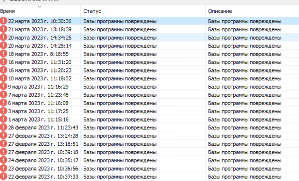

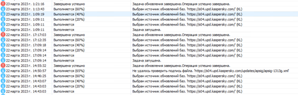

Добрый день. Уже около месяца есть проблема на KSC, при загрузки баз в хранилище периодически проскакивает ошибка не удалось проверить подпись, так же по завершению даже без ошибок в задаче стоит "!". При этом не обновляются сервера защиты (SVM) соответственно и Лёгкие агенты, также не обновляются ESS (но если настроить напрямую с интернета обновление идёт), KES обновляется, но в логах клиенты ругаются на повреждённые базы. Уже несколько раз чистил хранилище и пересоздавал все задачи, все фаерволы выключены. Обновление до KSC 14.2 также не помогло. Уже больше месяца висит запрос в тех. поддержки, результата пока нет, может кто-то сталкивался с такой проблемой?
