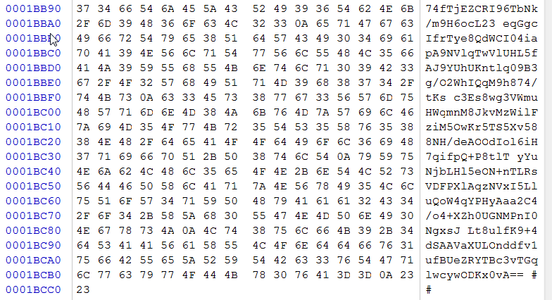

      Здравствуйте. Зашифровали файлы...
      Скорее всего проникли через RDP...
      Сам шифровальщик не обнаружал....
      Установленный антивирус - не отработал и был также зашифрован (symantec) .. После установил MalWarebytes.
      FRST.txt Addition.txt Desktop.rar
