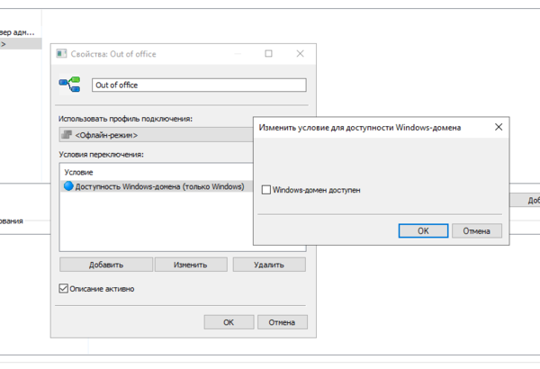

Здравствуйте, а какие правила у вас используются для описания автономной политики?
Если я правильно понял вопрос, то стоит галочка доступность домена Windows
То есть вроде как бы все работает, но проходит много времени прежде чем политика переключится :(  с автономной на активную политику.

не самый надежный способ перехода ... по умолчанию (без настроек перехода) система переключается на автономный профиль после 3-ех неудачных синхронизаций с сервером ... а это примерно 45 минут (15 минут по умолчанию).
вероятнее всего ваше правило не срабатывает ...

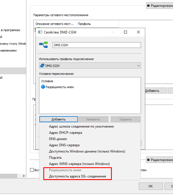

попробуйте использовать возможность подключения по SSL на порт, например вашего же KSC, на порт 13000 (сертификат сервера можно тут  взять C:\ProgramData\KasperskyLab\adminkit\1093\cert) и DNS разрешимость уникальных имен которые есть у вас во внутренней сети ...
попробуйте такие условия ... приправленной настройке проверка места выполняется агентом каждую минуту или при переключении сети.
