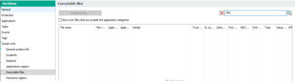

пытаюсь поставить KEP. агент каспер секюрити центр ставится,  а сам КЕР в ошибку, мол какой-то  360 antivirus software мешает ему, хотя нету. все обыскал.
5 минут назад, Anatoliy Murtazin сказал:
Он обычно в профиль прописывается. Ищите в реестре.
Либо убирайте галочку проверки несовместимых программ в инсталляционном пакете.
реестр весь прошерстил на "360" "360 antivirus" пусто.
LiveUpdate360 нашел такой, пробую еще раз.
не помогло,где-то что сидит.
Если самого антивируса 360 нет, то обычно в реестре остается запись.
Открываем реестр: пуск – cmd –regedit, ищем ветку HKEY_LOCAL_MACHINE\SOFTWARE\Wow6432Node\ и удаляем там ветку 360 Safe.
Также проверяем ветку HKEY_LOCAL_MACHINE\SOFTWARE\  на наличие папки 360 (обычно вверху). Если есть, то также удаляем.
4 часа назад, Friend сказал:
тут сидел,странно, почему поиск не дал результата, в ручном режиме нашел
