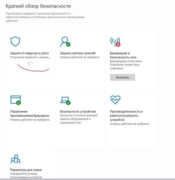

valentina695 Опубликовано 22 февраля, 2023 Опубликовано 22 февраля, 2023 Здравствуйте. Ситуация такая, муж частенько скачивал игры-торрент, за последнею неделю игр 3-4. Дальше он заметил, что от микрофона шум идет, даже когда он молчит. Следующая проблема всплыла с гудением компьютера, прям грохотал(ранее всегда был тихим). И сегодня обнаружили, что прав нету на винде, пользовались антивирусникам на виндовс 10 который родной, сторонние антивирусные программы не были установлены на этом компьютере. Далее , пробуем скачать антивирусник касперский, аваст, nod32, так-то они скачиваются,но когда идет установка они исчезают и не устанавливаются. Смотрели много видео, о том как устранить это. Муж там что-то делал по видео уроком, затем ему удалось установить антивирусник аваст, но он не хочет сканировать, будто его что-то блокирует. Дальше скачали программу доктор веб, она нашла 3 проблемы с перезагрузкой компьютер чуть тише стал работать, но не до конца так как прежде было.. и установили программу касперский removal tool, она и нашла кучу проблем среди которых были и эти товарищи: Trojan.BAT.Hosts.k Троянская программа, not-a-virus:HEUR:RiskTool.Win64.Miner.gen , not-a-virus:HEUR:AdWare.Win32.Bundler.gen. Помогите пожалуйста разобраться в проблеме, как это удалить?? не хотелось бы сейчас сносить систему и заново установкой заниматься перенося кучу файлов(фотографий).

valentina695 Опубликовано 22 февраля, 2023 Автор Опубликовано 22 февраля, 2023 (изменено) 20 часов назад, mike 1 сказал: Что с проблемой? Честно сказать не знаю, решилось или нет. В настройках виндовса все также грузит значок(защита от вирусов) хотя муж сказал раньше он не крутился значок этот, что он крутится только с начала заражений вирусами. аваст запускаем также на середине зависает 0 процентов сканирования дальшейшего 20 часов назад, mike 1 сказал: Что с проблемой? А если вирусы все таки удалились, какие теперь дальнейшие действия? Программы удалить эти и файлы которые участвовали в решении или оставить? Попробовали скачать другой антивирус, он( антивирус malwarebytes) спокойно сканил компьютер, нежели чем аваст. Подскажите, пожалуйста этот антивирус нашел 36 проблем их мы отправили в карантин. А еще он ругается на зону, (фильмы смотрим там) нужно ли эту программу блокировать в антивирусе или можно сделать исключение? Изменено 22 февраля, 2023 пользователем valentina695
mike 1 Опубликовано 22 февраля, 2023 Опубликовано 22 февраля, 2023 Цитата А если вирусы все таки удалились, какие теперь дальнейшие действия? Я бы рекомендовал заменить антивирус. Аваст не лучшее решение. К тому же, если Вы из РФ, то они ушли с нашего рынка. Цитата А еще он ругается на зону, (фильмы смотрим там) нужно ли эту программу блокировать в антивирусе или можно сделать исключение? MBAM всегда был неравнодушен к сетевой активности. Его лучше тоже деинсталлировать, т.к. у него довольно много ложных срабатываний. Цитата Программы удалить эти и файлы которые участвовали в решении или оставить? Можно удалить, если проблема решена. Для профилактики и защиты от повторных заражений загрузите SecurityCheck by glax24 отсюда и сохраните утилиту на Рабочем столеЗапустите двойным щелчком мыши (если Вы используете Windows XP) или из меню по щелчку правой кнопки мыши Запустить от имени администратора (если Вы используете Windows Vista/7)Если увидите предупреждение от вашего фаервола относительно программы SecurityCheck, не блокируйте ее работу.Дождитесь окончания сканирования, откроется лог в блокноте с именем SecurityCheck.txt;Если Вы закрыли Блокнот, то найти этот файл можно в корне системного диска в папке с именем SecurityCheck, например C:\SecurityCheck\SecurityCheck.txtПрикрепите отчет в вашей теме
