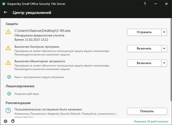

Запустили Касперского, был отключен по каким-то неведомым мне причинам, возможно был отключен при атаке, и вот что он нашел.
Вас интересуют данные файлы? Если да, то как наиболее аккуратно их можно выловить и отправить?

Админки не тронуты. Был взломан пользователь, отключенная учетка "Vlasova", вычислили очень просто. Аккаунт был отключен и по факту пользователь у нас давно не работает, вчера же был зафиксирован разовый вход под ее учеткой. Это же подтверждает расположение вирусного файла

Вредонос виден ещё в некоторых местах:
C:\ProgramData\RYUKID
C:\ProgramData\ryuk.exe
А прикрепите, пожалуйста, этот файл:
C:\Users\Vlasova\Desktop\hrmlog2
Я не могу зайти по пути с первого скриншота (С:\User\Vlasova\Desktop\5-NS.exe) - не хватает у меня прав
А другие 2 файла помещены в карантин, тоже не знаю где он находится и как файлы из него достать.
Главный админ не решается доставать даже NetScaner для загрузки на www.virustotal.com... Пока буду ждать указаний от него.
Лог файл есть ещё по такому пути:
C:\ProgramData\hrmlog2
