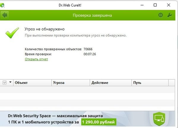

Sandor Опубликовано 20 февраля, 2023 Поделиться Опубликовано 20 февраля, 2023 Хорошо. Попутно: Цитата Программа защиты ресурсов Windows обнаружила поврежденные файлы и успешно их восстановила. Что сейчас с проблемой? Ссылка на комментарий Поделиться на другие сайты Поделиться
Shwallck Опубликовано 20 февраля, 2023 Автор Поделиться Опубликовано 20 февраля, 2023 (изменено) Сейчас снова проверю курейтом. Производительность пока не пробовал. 4 часа назад, Shwallck сказал: Спасибо вам большое, вы мне очень помогли! Изменено 20 февраля, 2023 пользователем Sandor Ссылка на комментарий Поделиться на другие сайты Поделиться
Sandor Опубликовано 20 февраля, 2023 Поделиться Опубликовано 20 февраля, 2023 Отлично! В завершение: 1. Переименуйте FRST.exe (или FRST64.exe) в uninstall.exe и запустите. Компьютер перезагрузится. Остальные утилиты лечения и папки можно просто удалить. 2.Загрузите SecurityCheck by glax24 & Severnyj, сохраните утилиту на Рабочем столе и извлеките из архива.Запустите из меню по щелчку правой кнопки мыши Запустить от имени администратораЕсли увидите предупреждение от вашего фаервола или SmartScreen относительно программы SecurityCheck, не блокируйте ее работуДождитесь окончания сканирования, откроется лог в блокноте с именем SecurityCheck.txtЕсли Вы закрыли Блокнот, то найти этот файл можно в корне системного диска в папке с именем SecurityCheck, например C:\SecurityCheck\SecurityCheck.txtПрикрепите этот файл к своему следующему сообщению. Ссылка на комментарий Поделиться на другие сайты Поделиться
