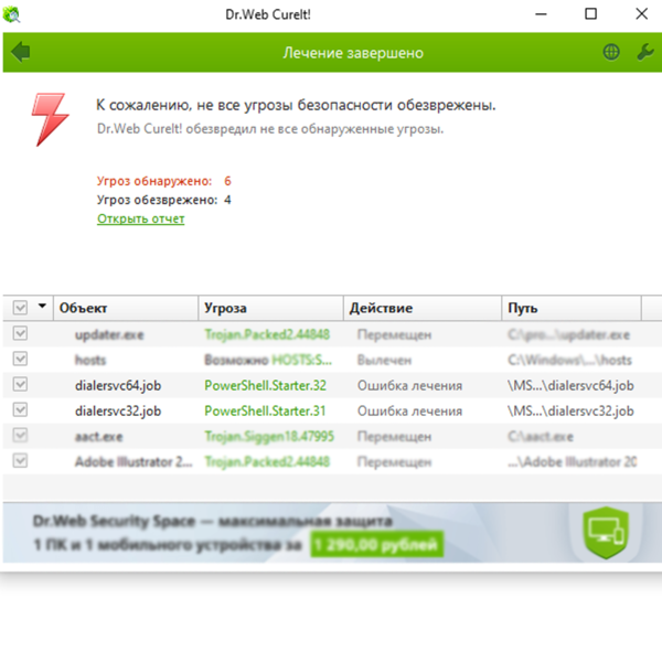

Здравствуйте, компьютер стал странно себя вести, проверил на вирусы и нашел эти два dialersvc32.job и dialersvc64.job, они не удаляются

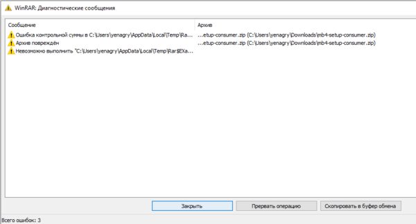

первая ссылка не работает, с зеркала скачал архив, распаковал и запустил приложение, там выдало такие ошибкиimage.thumb.png.9a7c5d5a5e7f278bf0c9094f391e4386.png
Вероятно вы пытаетесь запустить прямо из архива, что неверно.
Извлеките исполняемый файл из архива и только потом запускайте.
(Только что проверил, скачивается и извлекается успешно).
