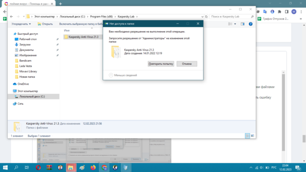

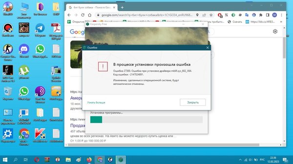

Добрый день, прошу помочь. Поймал сильный вирус, ни одну программу для сканирования он не запускает, не сборщик логов не т.д т.п
Если запускаешь антивирус пишет что заблокировано системным админисратором, если начинаешь искать в браузере как устранить эту проблему тут же закрывает браузер.
Открываю сборщик логов, ничего не собирает. Еще у меня сохранилась программа AVZ, начинаю сканирование и опять тут же вылетает.  Присуттствует профиль John какой то еще.
В безопасном режиме я пробовал работать, там вроде там же и kasperskiy запустился и ясканировал полностью, вроде что то поудалялось но все равно проблема осталась
Если выполню действия с автологером и остальныами програми в безопасном режиме подойдет?
Пишу сейчас с другого компьютера, по скольку даже если этот форум открываешь он тупо закрывает сразу браузер.

Зашел в панель управления, удаления программ - запускается удаление и всё, пишет что подготовка к удалению и так минут 10.
Скачал деинстолятор ccleaner, попробовал им удалить, из панели управления удаления програм теперь пропал kaspersky, но сама папка со всеми файлами его так и осталась.
Пытаюсь удалить папку, пишет вам необходимо разрешение от "администраторы", пытаются в свойствах добавить полный доступ сделать, опять ошибку
В Revo uninstaler пытаюсь удалить папку, в итоге выдает
Перезапускаю, пытаюсь удалить и всё по новой так же выдает.
31 минуту назад, Egorkorenkov99 сказал:
Никогда так не удаляйте антивирусы. Именно антивирусы удаляются только с помощью штатных средств Windows, либо с помощью утилиты удаления от вендора. Никакими другими способами удалять нельзя, т.к. все эти чистилки вызовут только больше проблем после такого удаления.
Попробуйте в безопасном режиме удалить антивирус с помощью kavremover
19 часов назад, mike 1 сказал:
Извините за косяк, но я Уже в безопасном режиме удалил папку.

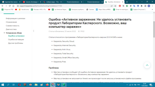

Ток теперь установить не получаетсяimage.thumb.png.f4516896b6b07befa464f84a9e7c5fe4.png
Еще выдавало такую ошибку как из этого примера
Мне уже стыдно честно говоря, вроде бы вирус удалили, но почему антивирусник не получается поставить.
У меня короче слетела чот windows, я откатил, точка восстановления была и как раз вернулось до состояния где касперский еще присутствует. щас попробую чем вы порекомендовали удалить
