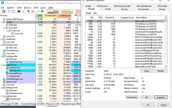

ВалерийК Опубликовано 3 февраля, 2023 Опубликовано 3 февраля, 2023 Доброго дня! Может кто в теме: klbackupflt.sys в процессе System предельно нагружает одно ядро проца, причем это происходит только в обеденное время, приблизительно с 11 до 14 дня. Установлен Kasperskiy Small Office Security 21.1.15.500, система Windows Server 2016 Standart. Сервер нагружен сильно и такая дополнительная нагрузка очень заметна. Началось это после того, как однажды настроил резервное копирование Kasperskiy, потом настройки резервного копирование удалил, но проблема осталась. Подскажите, как это безобразие прекратить? Спасибо! Если создал тему не в том разделе - прошу прощения и прошу перенести в профильный раздел. Сообщение от модератора kmscom Тема перемещена из раздела Баги
Friend Опубликовано 3 февраля, 2023 Опубликовано 3 февраля, 2023 Добрый день, @ВалерийК, У вас установлена очень старая версия стоит. Попробуйте обновить до самой актуальной версии (21.9.6.465): 1. Удалите текущую версию. https://support.kaspersky.ru/common/uninstall/12783#block2 2. Перезагрузите компьютер. 3. Скачайте и установите последнюю версию. https://dm.s.kaspersky-labs.com/ru-RU/KSOS/21.9.6.465/startup.exe 4. Обновите базы и перезагрузите компьютер.
