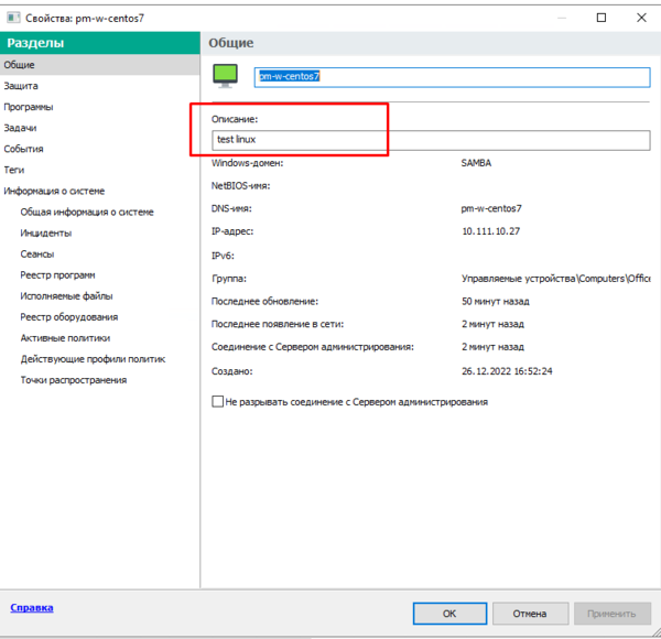

iolko Опубликовано 31 января, 2023 Опубликовано 31 января, 2023 Добрый день! Подскажите, пожалуйста, как принудительно в поле ОПИСАНИЕ рабочей станции добавить текст. Сейчас описание где-то подтягивается из описания самого компьютера, где-то нет. Установлен KES 13.
ElvinE5 Опубликовано 31 января, 2023 Опубликовано 31 января, 2023 добрый день вот это поле ? ...тогда через свойства устройства ... Спойлер
iolko Опубликовано 31 января, 2023 Автор Опубликовано 31 января, 2023 Спасибо за ответ. Да, это поле. А можно как-то "пнуть" KES, что-бы он подтянул данные в это поле из описания самого компьютера?
