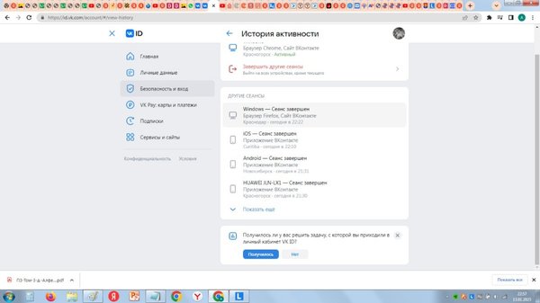

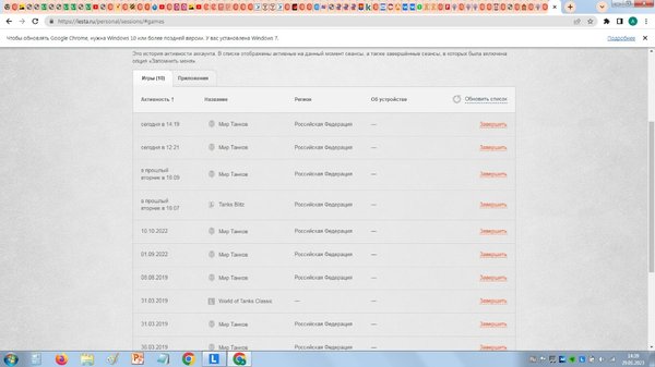

Здравствуйте, очень нужна помощь! 13.01.2023 у меня был заблокирован VK. Техподдержка сообщила что он был взломан. На скрине видно что заходили из краснодара и новосибирска. Поменял пароль VK и успокоился.
Сегодня 29.01.2023 зашёл в танки Lesta и увидел что пропало 13тыс. золота и продали танк. Написал в техподдержку. Я сразу поменял пароль на танках и мне на почту написал "угонщик": он рассказал что купил данные аккаунта на сайте за 79 рублей позавчера.

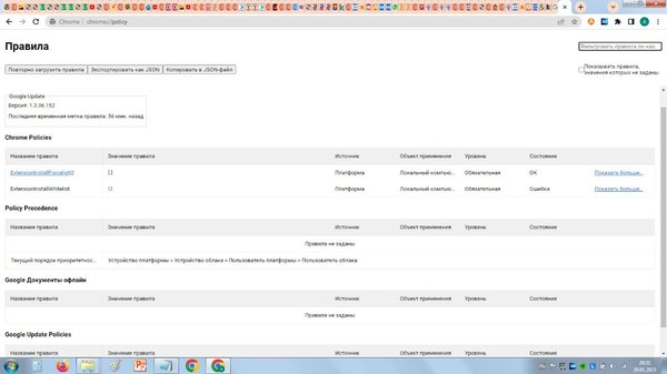

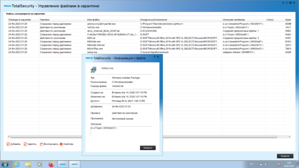

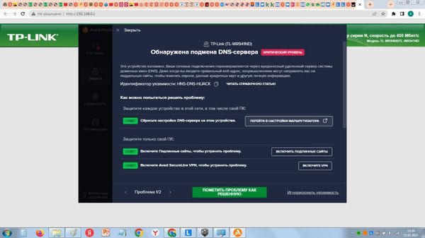

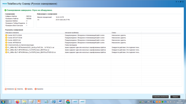

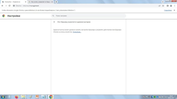

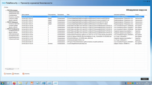

AVAST стояла лицензия: он выдал сообщение про подмену ДНС при ручном запуске сканирования сети. Потом лицензия кончилась и он стал полуфункциональный. Установил PRO32 антивирус. Были найдены вирусы и удалены. Но Гугл хром писал "ваш браузер управялется организацией" и постоянно разлогинивал пароль. Я почистил реестр https://support.google.com/chrome/a/answer/9844476?hl=ru#zippy=%2Cwindows и "управление" исчезло. ДНС в гугл хром стал "сининьким" - стала активна опция "Использовать безопасный DNS-сервер" (скрин прикрепляю).

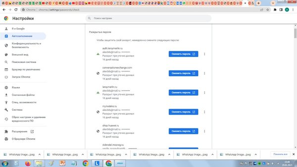

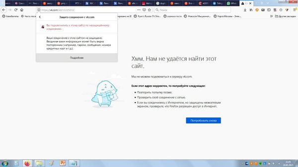

Кстати, антивирус PRO32 не пускал на сайт Rambler почта и на VK. Гугл показал, что раскрыты пароли (число как раз совпадает с 13.01).

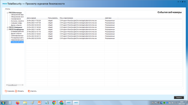

Кстати, PRO32 выявил, что Хром постоянно обращается к камере (заклеена чёрной изолентой тыщу лет назад).

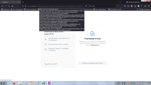

Техподдержка AVAST посоветовала зайти в VK в режиме инкогнито на предмет подмены ДНС: всё равно не заходило на VK и рамблер.

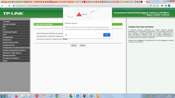

Техподдержка провайдера смотрела настройки роутера и вроде бы ДНС стояли правильные - восьмерки (по телефону консультировался с ними).
