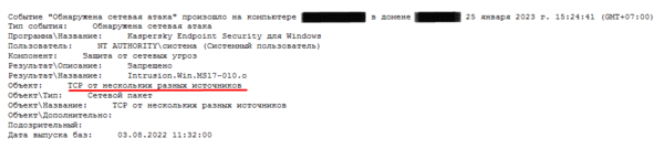

Добрый день. Сегодня KSC начал спамить о том что обнаружил Intrusion.Win.MS17-010.o.
Т.к опыта еще в администрировании мало и не сталкивался на практике с этим, хотел бы уточнить у более опытных коллег нюансы устранения данной проблемы.
В связи с чем вопрос, это он уже внутри сети? Или просто пока ищет лазейки? Порты 139 и 445 контролируются с помощью KSC.

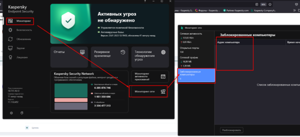

Здравствуйте, забавно, но на атакованной машине, в этом разделе ничего нет.
Хотя KSC явно указывает на какой машине произошла атака.

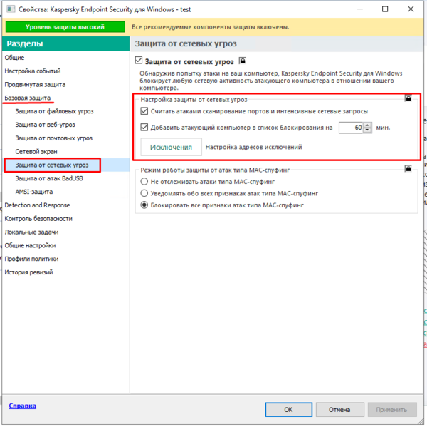

Система по умолчанию блокирует атакующего на 60 минут ...
если конечно этот параметр не отключен или перенастроен ...

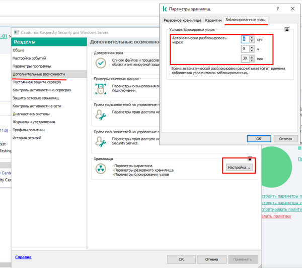

для KES
для KSWS - 30 минут по умолчанию
