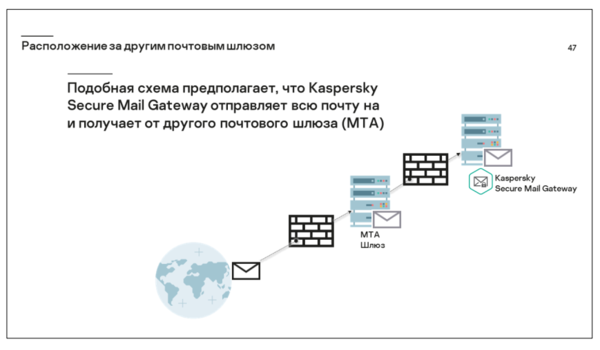

ElvinE5 Опубликовано 20 января, 2023 Опубликовано 20 января, 2023 14 часов назад, RuExpert сказал: Входящая почта не приходит напрямую на наш сервер, а забирается заборщиком почты с хостинга и передает MTA. ну придется перенастроить заборщека оправлять почту на новый МТА KSMG а он уже отправит на ваш сервер ... есть как минимум две схемы настройки ... прямой и за граничным шлюзом Спойлер Прямая Спойлер и за граничным шлюзом Спойлер Спойлер
