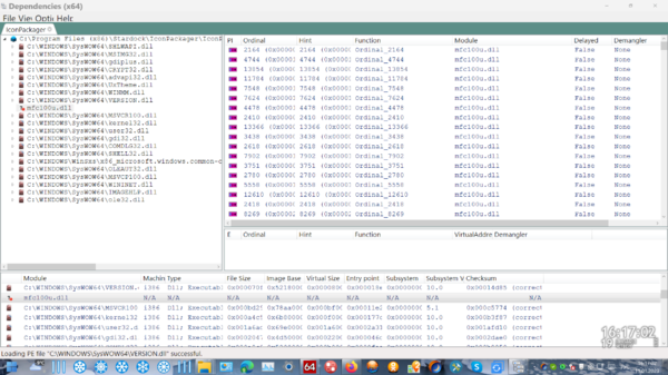

Решила переустановить библиотеки Visual C++, сначала удалила все, которые были, потом установила полный пакет с 2005 по 2022 год. Компьютер перезагружала и после удаления и после установки. И удаление и установка, всё прошло успешно.
Но потом понадобилось запустить одну программу, а она не запускается. Сначала выскакивала ошибка, типо не найден файл Mfc100u.dll, проверила, в папке C:\Windows\System32, такой файл есть, а вот в папке C:\Windows\SysWOW64 его не было, поэтому скачала отдельно. Ошибка, что файл Mfc100u.dll не найден пропала, но теперь выскакивает другая ошибка и программа так и не запускается.
До этого программа была рабочая.
4 часа назад, oit сказал:
Переустановить эту программу
Не помогло.
может попробовать так, удалит установленные пакеты Visual C++ , а затем переустановить IconPackager
4 часа назад, Friend сказал:
Можно попробовать установить RuntimePack  или addon Microsoft Visual C++
Ни то, ни другое не помогло.
5 часов назад, kmscom сказал:
По ссылке на addon Microsoft Visual C++ тоже есть рекомендация удалить пакет 2015-2022, потом устанавливать программу, но и это не подействовало.
Скорее всего программа конфликтует с какой-то обновленной библиотекой VC++.
И не факт что вы скачали правильный файл Mfc100u.dll
13 часов назад, andrew75 сказал:
Так и есть, с этим файлом что-то не то. Скачала программу Dependency Walker, она показывает, что он проблемный.
Пробовала его с разных сайтов скачивать, везде скачивается один и тот же.
Может стоит воспользоваться точкой восстановления до момента когда все работало?
15 минут назад, Friend сказал:
Похоже, что придётся.
@Sapfira, попробуйте удалить его из SysWOW64. А тот, который в system32 скопировать в папку программы.
4 часа назад, andrew75 сказал:
Уже сделала восстановление системы. Сравнила файл, который восстановился с тем, что скачивала, они по размеру отличаются (скачанный весит больше), всё остальное одинаковое.
Программа снова стала запускаться, теперь, хоть, новогодние иконки можно убрать.
