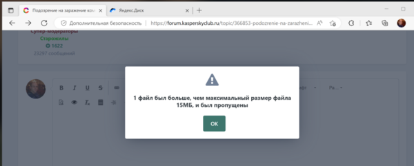

Файлы нужно загружать на форум, если вас не просят об ином.
Пишу ещё раз - перечитайте правила создания запроса. У вас должен получиться файл вида CollectionLog-yyyy.mm.dd-hh.mm.zip. А вы загружаете архив с программой сборщика логов.
