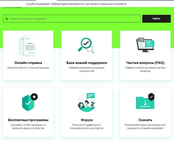

P.S. Захожу в MyKaspersky, открываю поддержка, но там отсутствует "Создать запрос". 😞

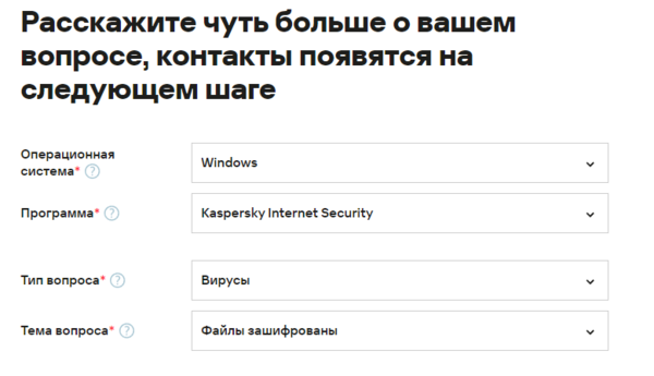

Перейдите по ссылке https://support.kaspersky.ru/b2c/ru , далее сюда нажмите
После этого заполните поля и нажмите "Мне не помогло, обратиться в поддержку"
