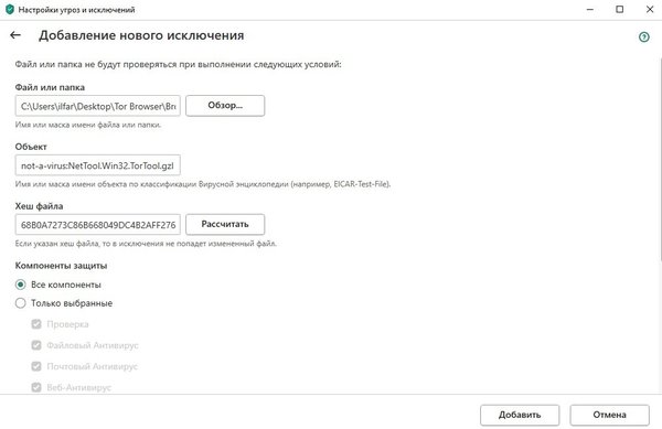

linktab Опубликовано 17 декабря, 2022 Автор Опубликовано 17 декабря, 2022 Кнопка есть, но в исключения не добавляется. Не появляется форма для уточнения параметров исключения. Дважды пытался - не получилось.
kmscom Опубликовано 17 декабря, 2022 Опубликовано 17 декабря, 2022 а форма для уточнения параметров и не должна появится. зайдите в настройки исключений и измените параметры, созданного исключения

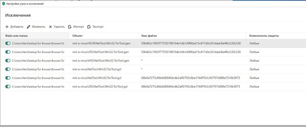

linktab Опубликовано 17 декабря, 2022 Автор Опубликовано 17 декабря, 2022 (изменено) Несколько дней назад такая форма появлялась. Можно было выбрать параметр для данного конкретного случая подсчёта хеша MD5. Если хеш не меняется, то исключение продолжает действовать. Удалось выйти на форму, запустив принудительную проверку из контекстного меню. для tor.exe. Это новый зловред Ставлю tor.exe в исключения с подсчётом хеш, но KIS выдаёт предупреждения снова и снова. Опять приходится ставить в исключения, хотя хеш не менятся. Изменено 17 декабря, 2022 пользователем linktab

phantom Опубликовано 17 декабря, 2022 Опубликовано 17 декабря, 2022 @ska79 так хеш, что указан в последней строке на скрине ТС, совпадает с моим VirusTotal - File - 68b0a7273c86b668049dc4b2aff2765c6be1744f7b5c567f37d08fe7310b3873

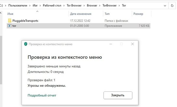

linktab Опубликовано 18 декабря, 2022 Автор Опубликовано 18 декабря, 2022 4 минуты назад, phantom сказал: укажите в сообщении какой хеш у вашего файла tor.exe Только что проверил из контекстного меню - всё чисто. Чудеса в решете.

linktab Опубликовано 18 декабря, 2022 Автор Опубликовано 18 декабря, 2022 Репутация программы 2 минуты назад, ska79 сказал: D39E21BAFB8B76F84E962229FB95E845 Когда происходит детект? во время запуска браузера с ярлыка start tor browser? Было в произвольный момент времени или наверняка при проверке из контекстного меню. Сейчас tor.exe стал чистым в облачном хранилище. Проблема исчезла.
phantom Опубликовано 18 декабря, 2022 Опубликовано 18 декабря, 2022 @linktab судя по тому хешу что вы указали выше у вас установлена не актуальная версия 12.0 (сборка torbrowser-install-win64-12.0_ALL.exe), актуальная версия на сегодня 12.0.1 (сборка torbrowser-install-win64-12.0.1_ALL.exe) скачайте актуальную версию и либо поставьте ее в другой каталог, либо удалите то, что у вас установлено и ставьте новую после проверьте поведение KIS предварительно удалив / отключив все исключения для этого файла
