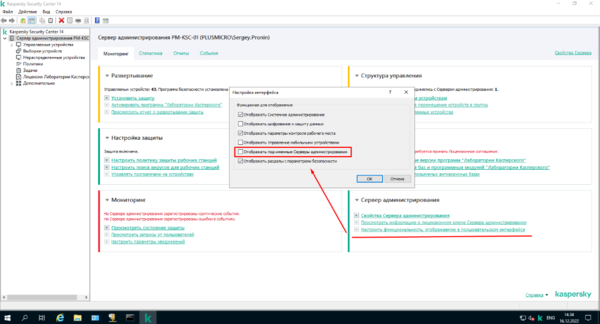

Здравствуйте !
Столкнулись с такой проблемой.
Хотим подключиться как подчиненный сервер к другому серверу KSC, но не видим в свойствах сервера пункта меню "Иерархия Серверов администрирования", такого пункта просто нет.
версия ksc 11
20 минут назад, ElvinE5 сказал:
Добрый день
просто включите отображение этого пункта в настройках
  Показать контент
Огромное спасибо, добрый человек... Оказалось, всё просто, а я два дня голову ломаю... Счастья, здоровья и мира Вам...
