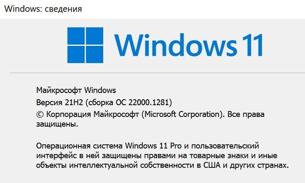

а какая версия виндовс, полная версия, у вас сейчас?
Win+R, winver

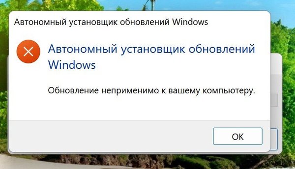

Загрузил такую версию: Накопительное обновление для Windows 11 Version 22H2 для систем на базе процессоров x64, 2022 10 (KB5019509)
Александр Широкий
Windows старая. Нужна 22H2, а установлена 21H1.
В Центре Обновления что пишет? Если говорит, что обновлений нет, то это санкции. Надо ставить VPN тогда.
Как поставить новую винду? Только путём объявления себя тестировщиком?
