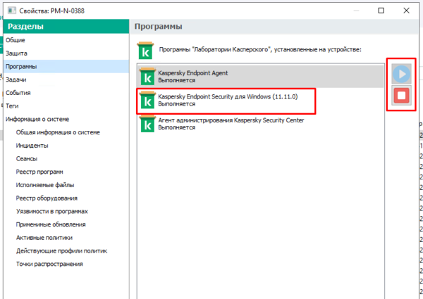

Все вышеперечисленное это конечно. Но интересует локальное решение проблемы: КЕС 11 и агент выполняются, а Защита отключена.  Каким образом ее через консоль возобновить?
1 час назад, Сара Госса сказал:

а Защита отключена
в любом случаи надо понять по какой причине она отключена ... проверяйте сообщения
При данных условиях (обе задачи выполняются, но защита отключена) через консоль возобновить защиту не получается этими методами. Только ручным способом на компе пользователя.
ааа ... я кажется вас понял ...
в любом случаи надо понять в чем причина
была недавно тема о том что пр выключении на локальном устройстве защиты через контекстное меню "Приостановить защиту"
в KSC состояние такого устройства отображается как на вашем скриншоте, и ДА запустить к сожалению ни как не получается (это и обсуждалось), возможно только через задачу перезагрузки устройства.
вот ссылка на тему ...посмотрите может ваш вариант
https://forum.kaspersky.com/topic/при-выключении-защиты-локально-нельзя-включить-через-ksc-удалённо-28733/#comment-119316
