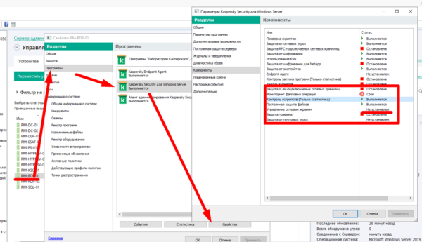

1 час назад, Илья Алексеевич сказал:
компонент установлен, я думаю в ином случае он даже бы не отображался
неверно ... отображаться будет в любом случаи ... проверти тут ...

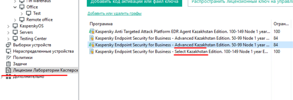

у меня видимо Стандарт - Kaspersky Endpoint Security для бизнеса – Стандартный Russian Edition
Стандарт = Select - проверите в описании ключей
ну если селект то да, просто включите компонент в режим "только статистика" и запустите, в событиях устройства должно появится сообщение что ошибка лицензии ...или как то так ...если ваша лицензия не поддерживает работу компонента
Илья Алексеевич
5 минут назад, ElvinE5 сказал:
у меня там вот так
Да, нашел событие: Нарушено Лицензионное соглашение. Причина: Запуск задачи запрещен лицензией
Спасибо, тред можно закрывать.
