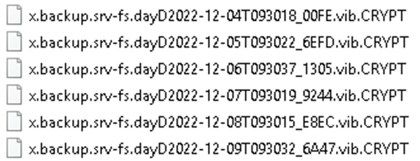

Шифровальщик заменяет файлы на свои - добавляя расширение.
Способ распространения странный - откуда заполз не понятно, работал он в рамках RDP сессий - очень похоже что идя по алфавиту.
Файлы после него стали все такие, например:
x.backup.srv-fs.dayD2022-12-09T093032_6A47.vib.CRYPT

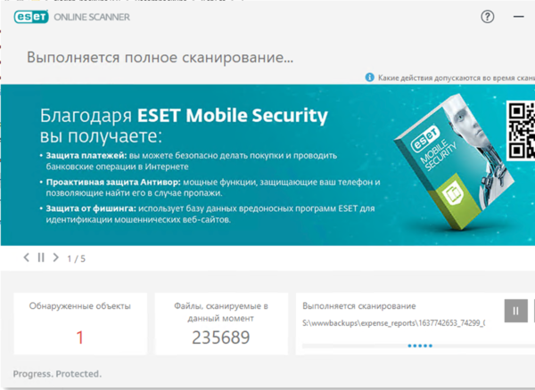

Покажите, пожалуйста, последний отчёт обнаружений антивируса Eset. Можно скриншотом.
антивирус его не увидел, поэтому не чего приложить.
тк позировало всю локалку - сейчас один из пострадавших сканируется вот этой вещью - может быть что то положительное покажет

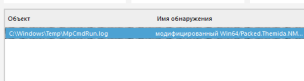

предположительно это он:

А был бы нормальный EDR с антивирусом, то достаточно быстро смогли расследовать инцидент. Судя по логам и компанию, которую вы представляете вас взломали еще в сентябре, а то и еще раньше. Запрос на расшифровку вы вероятно сделать не сможете, т.к. у вас вероятно нет лицензии на антивирус, а ESET куда бы вы могли обратиться за помощью ушел с рынка РФ. У вас вероятно это https://xakep.ru/2022/09/22/lockbit-leak/ чудо зашифровало файлы.
Подтверждаю, похоже на LockBit 3.0, только шифрование началось не в сентябре 18 года, а 2022-12-11 04:09
