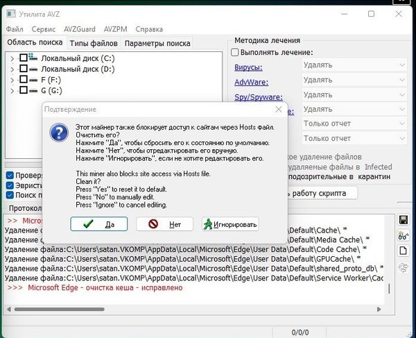

Майк, спасибо большое Вам, я совместно с Вашим скриптом, выполнил скрипт еще один, и все заработало!
У меня к Вам такой вопрос, подскажите пожалуйста еще один момент такой вот, когда запускаю компьютер в обычном режиме, экран становится черным на несколько секунд, потом все хорошо, в безопасном режиме такого нету, может быть это еще с чеи-то связано на програмном уровне я полагаю, спасибо большое
Вот логи.
1. Скажите пожалуйста, и еще после повторного прогона AVBR, пишет следующее, после каждого запуска, нажимал уже да, все равно вылезает все время. Про майнер пишет всегда
CollectionLog-2022.12.11-00.11.zip
Да, это нормальное поведение при проверке. Повторно очищать не надо.
