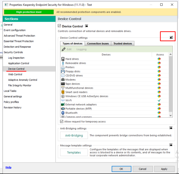

я надеюсь вы разобрались как работают "замочки"
а. Если закрыт - настройки компонента применяется к клиентским устройствам.
б. Если открыт - настройка не применяется - и ее можно либо настроить локально на устройстве ... либо в Дочерней политике.

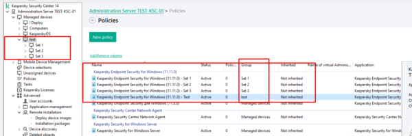

Простой вариант
1. создаете Иерархию групп для размещения будущих устройств (с разными настройками) -  и предполагаем что все устройства распределятся по трем группам Set и ни кого не будет в Test
2. В каждой из групп создаем свою политику
они будут наследовать параметры от родительской группы ... так как стоит наследования ...
но мы хотим менять только один параметр, во всех политика ... и не хотим снова настраивать все пункты политика одинакового во всех группах ...

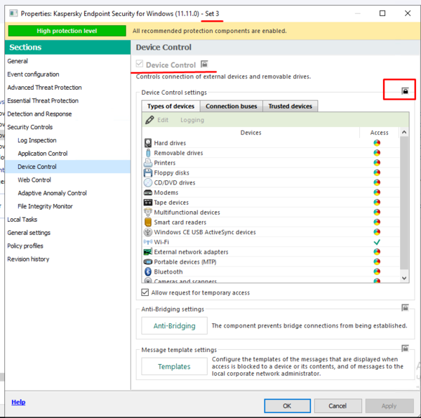

2. Поэтому в Родительской группе открываем замок для нужного нам компонента.
только этот потому, что мы хотим управлять компонентом "Контроль устройств" из Родительской (что бы в дочерней ни кто не мог просто его отключить). и Разрешить в дочерних менять остальные параметры.
3. В дочерних этот пункт будет доступен для редактирования и вы сожмите внести нужные вам устройства в доверенные для каждой группы.
Из минусов - в данном компоненте придется перенастраивать все три закладки ... но это не так сложно как  если бы пришлось менять во всех политиках все настройки при изменении каких то правил.
В итоги
а. если нужно нести изменения в ГЛОБАЛЬНЫЕ настройки - меняем в политике Родительской
б. если добавить устройств группе - в политике для набора устройств.

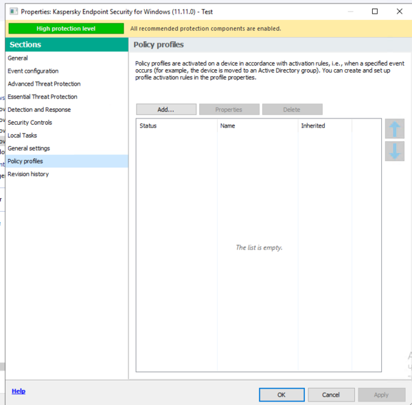

Хитрый вариант - с использованием "Профилей политик", вы наверно видели этот пункт в основной политике ...
если простым языком то профили политика работают так ...
в профиле задается некоторое условий (правило профиля) при выполнен которых на устройстве, к данному устройству будет применен профиль политики.
Например - размен памяти, нахождение в определенной группе домена, тега ... и т.д.
при этом, применяться будут только те пункты которые вы ЗАКРОЕТЕ замком и настроите, все остальные будут от главной политики. (примерно как с иерархией политик)
у меня есть один человек которому мы настроили применение разращения устройств по ТЕГУ - это когда вы на конкретное устройств вешаете тег, и к нему начинает применяться профиль, у него так же нет домена.
