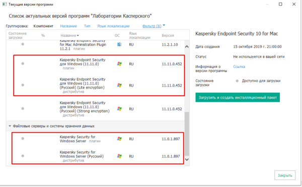

День добрый
14 часов назад, sterxv сказал:
почему-то KSC не предлагает создания политики для Kaspersky Endpoint Security
как и сказал уважаемый @oit, необходимо установить плагин управления, после чего перезапустить консоль, должен запустится мастер первоначальной настройки который и создаст нужные задачи и политики.
однако на моей памяти KES (у меня лично) уже давно не создает их автоматом после установки плагина ... возможно потому что я ставлю сразу несколько программ сразу (KES и KSWS) и потом перезапускаю консоль.
При этом KSWS отрабатывает мастером, а KES нет ... но эта не проблема вы всегда можете создать все необходимое вручную.
В списке программ только Агент и сам сервер.
я так понимаю в списке инсталяционных пакетов ... KSC уже давно не содержит в себя доп. пакетов кроме самого сервер и агента ... вы можете добавить все что вам нужно через меню KSC - Дополнительные действия - просмотр актуальных версий
настроить интересующий вас фильтр
и скачать необходимые программы которые сами добавятся в инсталляционные пакеты, правда на 85% скачивания надо EULA принять.
а так же не забыть скачать и установить плагины для пакетов.
тоже самое можно сделать скачав пакеты с сайта и собрав их из .kud файла. При этом предложение установки плагина будет запущена автоматически после создания пакета.
https://support.kaspersky.com/KSC/14/ru-RU/13141.htm
05.01.2023 в 17:00, oit сказал:
Надо поставить плагин управления кес 11
В точку, спасибо. Заработало.
06.01.2023 в 06:10, ElvinE5 сказал:
Для последней версии Kaspersky Endpoint Security создал автономный пакет, включив в него агента. При создании автономного пакета нигде не предлагалось включить в него плагин управления klcfginst.msi. Или этот плагин предназначен для установки на рабочем месте админа и на управляемые устройства его ставить не нужно??
