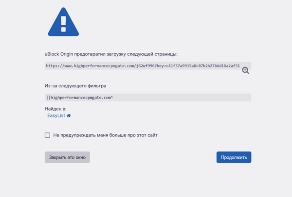

Сегодня опять какая-то страница сама пыталась открыться, но блокировщик не дал.
