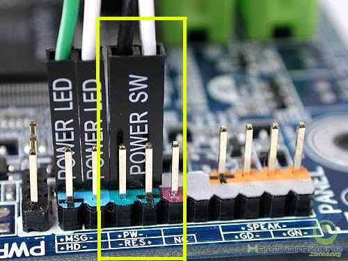

kos1nus Опубликовано 2 августа, 2011 Опубликовано 2 августа, 2011 теперь теряюсь в догадках в чем дело, то ли 2 новых матери сдохли, то ли что-то подключать забываю, подскажите в чем может быть дело?и как же мы можем подсказать что ты забываешь подключать? ну разве что можно еще дать картинку в помощь
b7music Опубликовано 2 августа, 2011 Опубликовано 2 августа, 2011 kos1nus, Так это ж вроде за кнопку отвечает которая на панели системника? Или ошибаюсь?
kos1nus Опубликовано 2 августа, 2011 Опубликовано 2 августа, 2011 kos1nus,Так это ж вроде за кнопку отвечает которая на панели системника? Или ошибаюсь? нет не ошибаешься. но вдруг он ее не правильно подключает. Откуда мы знаем?
