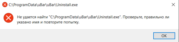

kotletagang Опубликовано 22 ноября, 2022 Автор Опубликовано 22 ноября, 2022 Удалила всё, кроме Юбара, потому что выдаёт эту ошибку. Логи от ClearLNK прикрепила. ClearLNK-2022.11.22_16.12.32.log
Sandor Опубликовано 22 ноября, 2022 Опубликовано 22 ноября, 2022 Удалите принудительно через Geek Uninstaller Затем делайте логи FRST.
