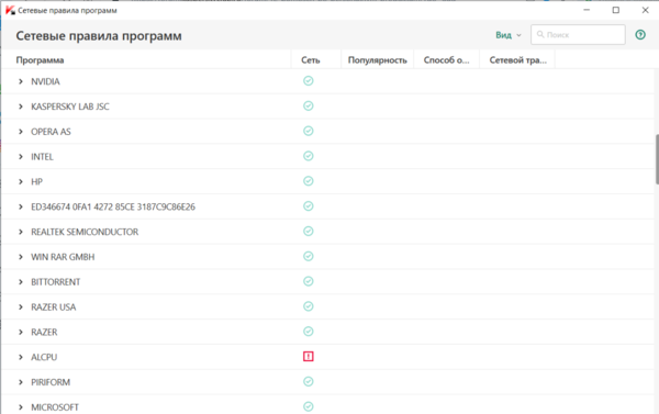

Как очистить "кеш" удаленных -(неустановленных) программ ?
Добрый день, подскажите, возможно ли как то автоматически  очистить список программ которых уже не существует в системе Windows, но KIS их хранит в--Настройки--сетевой экран--- правила программ, ранее какие то программы были установлены, но потом удалены с ОС  (KIS хранит эти правила для не существующих программ)
P.S.  знаю, что это можно сделать в ручную
Изменено пользователем Tina-xm
ошибка
Зайдите в Настройка - Защита - Контроль программ - Управление программами.
И нажмите вверху на ссылку "Очистка".
4 часа назад, andrew75 сказал:
Спасибо огромное---(381 программа очищена)))))))))))

Добрый день, разъясните пожалуйста-- неделю назад делал очистку отсутствующих программ,  сегодня решил просто проверить (очистить) и обнаружилось 9 отсутствующих прог.,  за это время ни чего не устанавливал и не удалял
,1) какие отсут. прог. нашел КИС--откуда? и с чем это связано?
 2)Надо ли очитку делать периодически (влияет ли на производительность? если не делать)
Спасибо.
ошибка
50 минут назад, Tina-xm сказал:
Какие именно , можете указать?
51 минуту назад, Tina-xm сказал:
Спасибо.
Я лично ничего не чищу и не слежу за этим.
23 минуты назад, kmscom сказал:
он не пишет какие именно.
1 час назад, Tina-xm сказал:
Контроль программ это сложная вещь. Я бы не заморачивался.
я вот первый раз за несколько лет сделал, когда отвечал на ваше сообщение.
Как это не пишет. Он же чистит список программ в компоненте Контроля программ. Там можно посмотреть и название и путь установки
так чистит не вручную же, а нажимая кнопку Очистка и по итогу появляется всплывающее сообщение с кол-м удаленных записей, что именно было удалено не отражается.
1 час назад, phantom сказал:
Да именно так, как вы сказали---появляется только всплывающие сообщение с кол-ом удаленных программ, но меня больше интересует вопрос, до очистки, если КИС хранит их-- (уже несуществующие программы) в своей памяти, тратит ли он ресурсы например при проверке (фоновой или полной) и т.д и т.п.  компьютера----по идее мое мнение тратит, ведь ему приходится обращаться к уже не существующим адресам системного раздела, если я не прав -поправьте меня.
2 часа назад, phantom сказал:
аааа , так да. согласен
44 минуты назад, Tina-xm сказал:
я думаю, что при проверке пути программ учтенные в контроле приложений не учитываются, да и как ранее уже обсуждалось периодически очистка происходит автоматически, но какой период сейчас знает только разработчик
не заморачивайтесь по поводу наличия несуществующих путей в КП
