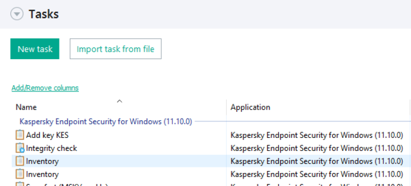

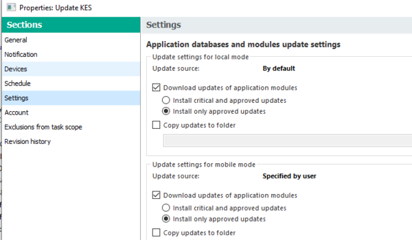

При обновлени баз, обновляется версия самой программы kes.
каким образом отключить эту функцию? помогите пожалуйста
да настройки такие же.
Определили, что при обновлении плагина kes, обновляется версия на всех машинах.
Каким образом плагин обновился автоматически не определили.
5 часов назад, михаил123 сказал:
По-моему вы путаете.
При обновлении плагина версия KES не меняется на клиентах. Она отображается в политиках/задачах как новая версия, но сама версия KES на машине остаётся прежней.
Плагин автоматически не обновляется. Ищите админа, который это сделал.
