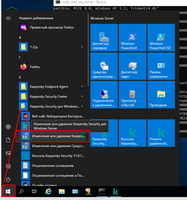

Приветствую!
KSWS не удаляется через appwiz.cpl.
Он удаляется через Пуск) Там ищите папку KSWS и там уже будет что-то типо изменить/удалить KSWS.
Вот такие заморочки)
@Goddeimos13
В том то и дело, видимо какой  то пункт политики не даёт этого сделать
Нет. Вы опять в настройки лезете.
Просто Пуск, далее ищите там папочку с ярлычками KSWS и в ней будет то, что Вам нужно.
