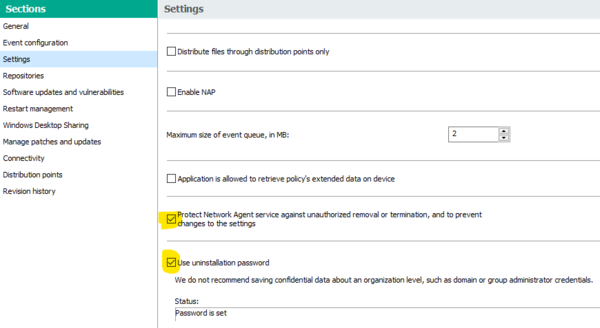

1 час назад, tianddu сказал:
видимо следом полетел агент администрирования
Агент защищён паролем от удаления? В политике агента:
Галки стоят.
