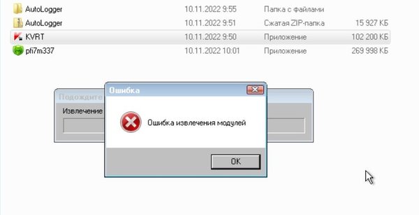

Я не смог запуститьна том компе ничего, вставленная флешка была моментально заражена.  И вот заражённые файлы я вложил сюда во вложении
FRST64.exe.id[B08CFBD2-3349].[johnhelper777@gmx.de].rar key.txt.id[B08CFBD2-3349].[johnhelper777@gmx.de].rar
К сожалению, расшифровки этого типа вымогателя нет.
Я смог закинуть туда файл FRST64.exe   и создать  текстовые файлы что требуются.  Не посмотрите не получится ли помочь?
Я эти файлы посмотрел и на их основании сделал вывод. Тип вымогателя Phobos, расшифровки нет, увы.
Если нужна помощь в очистке системы от мусора и следов вымогателя, добавьте лог Addition.txt и соберите CollectionLog Автологером по этой инструкции.
7 минут назад, Neo05 сказал:
Продолжить по инструкции без запуска их?
Да, интересует только архив CollectionLog от Автологера.
