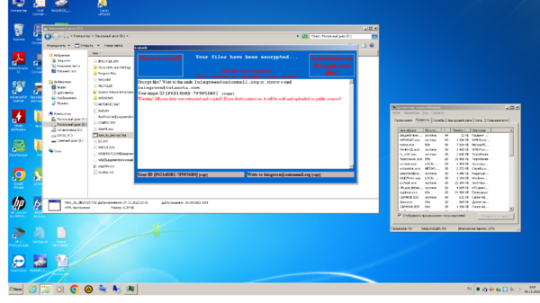

[РАСШИФРОВАНО] Шифровальщик CrLock , указанная почта luisgreen@onionmail.org
Тут такая история, сперва зашифровал данные шифровальщик CrLock , он затронул только данные и старую винду которая хранилась мертвым грузом, потому сразу не заметили его. Далее нас зашифровал 6.09.2022 Meow с ним связались и получилось получит дешифратор за умеренную сумму в 3500 руб (он есть у меня могу выслать если надо. Им расшифровали самое важное и стали работать не успев позаботится о безопасности и вот 6.11.2022 нас зашифровал CROW уже полностью С ними списались хотят много не вариант платить
Мне подсказали что CrLock старая тема и вроде как вы cможите помочь , был бы вам признателен, часть информации зашифрована только им была на снятых дисках
Еще конечно если поможите с CROW  это будет совсем замечательно. Заранее благодарю
для Crlock   -   ID[F6214DB2-7F9F56B0]
в архиве  файл от шифраторов с ID (На скриншоте он запущен), и два зашифрованных файла

08.11.2022 в 02:18, Sandor сказал:
Для присланных файлов инструкцию отправляю личным сообщением.
Большое спасибо за инструкцию и дескриптор,  получилось расшифровать все файлы зашифрованные Crlock .
Ваша работа очень важна для всех нас :)
