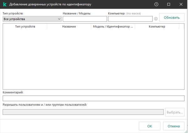

В ksc 13 не отображаются никакие устройства в закладке доверенные устройства. При вводе hwid устройства (usb носителя) и ввода имени компьютера результат также нулевой. При выборе способа добавления(по идентификатору, по модели, по маске идентификатора/модели) аналогично Что может помочь?

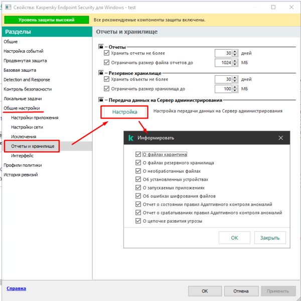

@oit причина была в передачи данных на сервер администрирования

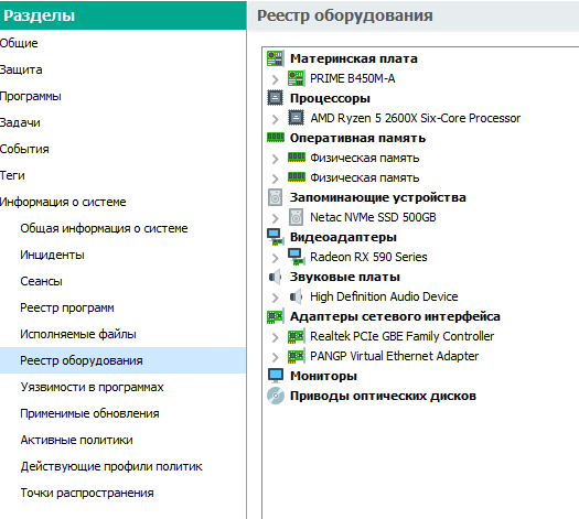

Информация об оборудование передаётся так как в свойствах устройства оборудование отображается

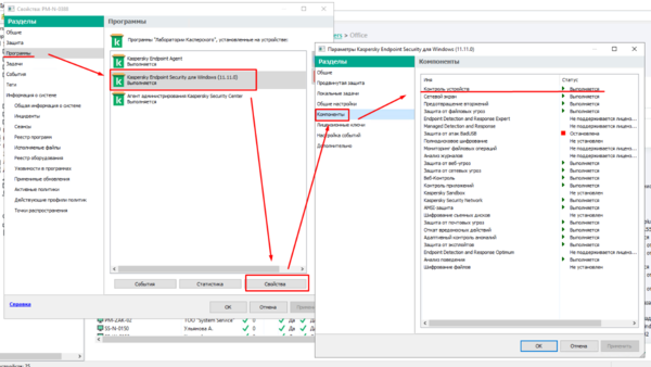

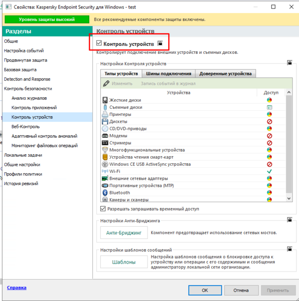

проверьте используется ли у вас (включен в политике и установлен на клиентах) компонент "Контроль устройств"
проверьте настройки политик для клиентов KES ... тут
И настройка для агента администрирования.

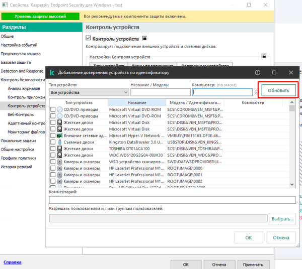

и так на всякий случай ... кнопочку обновить нажимали ? :)
