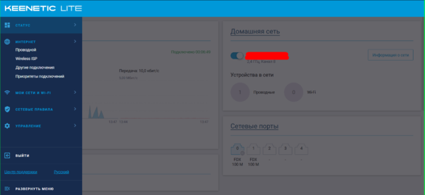

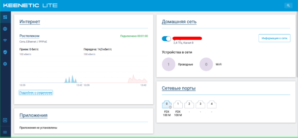

давайте проверять настройки роутера. покажите его заглавную страницу

Сбросил настройки роутера, стал настраивать заново вроде заработало, но затем снова глючить стало. повторный сброс настроек роутера результатов не принёс.
Проблема в роутере - напрямую всё работает (

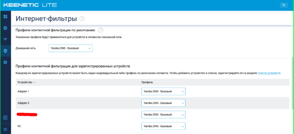

Вобщем изучил лог диагностики роутера, обратил внимание на то что роутер неудачно соединяется с dns adguard (curl adguard error что то такое), пошёл в интернет фильтр, сменил dns на яндекс, заработал инет.
