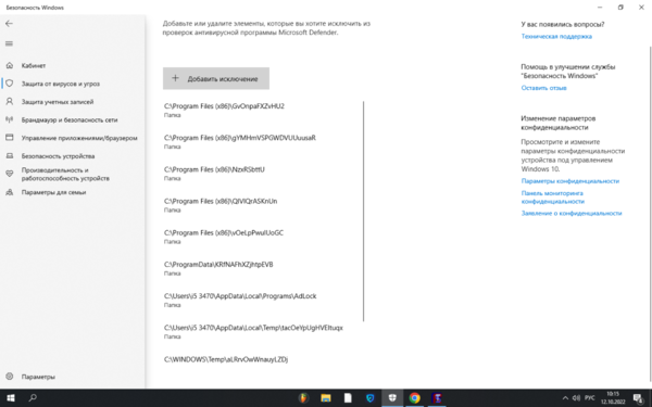

Roman2281337 Опубликовано 12 октября, 2022 Опубликовано 12 октября, 2022 Решил проверить свой пк на наличие вирусов. В итоге некоторые я удалил самостоятельно, а вот этих дружков никак не получается. Антивирусники не видят их. Прошу помочь) 1) C:\Program files (x86)\GvOnpaFXZvHU2 2) C:\Program files (x86)\gYMHmVSPGWDVUUuusaR 3) C:\Program files (x86)\NzxRSbttU 4) C:\Program files (x86)\QIVIQrASKnUn 5) C:\Program files (x86)\vOeLpPwulUoGC 6) C:\Users\I5 3470\AppData\Local\Programs\AdLock 7) C:\Users\I5 3470\AppData\Local\Temp\tacOeYpUgHVEltuqx 😎 C:\WINDOWS\Temp\aLRrvOwWnauyLZDj 1 минуту назад, Roman2281337 сказал: Решил проверить свой пк на наличие вирусов. В итоге некоторые я удалил самостоятельно, а вот этих дружков никак не получается. Антивирусники не видят их. Прошу помочь) 1) C:\Program files (x86)\GvOnpaFXZvHU2 2) C:\Program files (x86)\gYMHmVSPGWDVUUuusaR 3) C:\Program files (x86)\NzxRSbttU 4) C:\Program files (x86)\QIVIQrASKnUn 5) C:\Program files (x86)\vOeLpPwulUoGC 6) C:\Users\I5 3470\AppData\Local\Programs\AdLock 7) C:\Users\I5 3470\AppData\Local\Temp\tacOeYpUgHVEltuqx 😎 C:\WINDOWS\Temp\aLRrvOwWnauyLZDj
Sandor Опубликовано 12 октября, 2022 Опубликовано 12 октября, 2022 Здравствуйте! Прочтите и выполните Порядок оформления запроса о помощи Новую тему создавать не нужно, продолжайте здесь.
Roman2281337 Опубликовано 13 октября, 2022 Автор Опубликовано 13 октября, 2022 Не удается удалить файлы из исключения. Перепробовал уже много антивирусников (Dr.Web Kasperskiy Malwarebytes Стандартный антивирусник (Win10). Все бестолку, не видят. Пробовал делать такую же процедуру в безопасном режиме. Результата 0. Также был замечен Trojan32, виндусовым антивирусником, только он бысто исчез, и его название я не успел запомнить. CollectionLog-2022.10.13-17.35.zip Сообщение от модератора Mark D. Pearlstone Темы объединены.

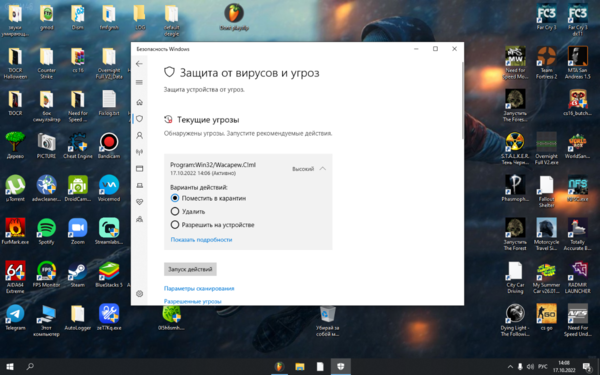

Roman2281337 Опубликовано 17 октября, 2022 Автор Опубликовано 17 октября, 2022 Через панель удалить яндекс и Mediaget не удалось(их там небыло), поэтому я пропустил этот пункт.Fixlog.txt 14 минут назад, Roman2281337 сказал: Через панель удалить яндекс и Mediaget не удалось(их там небыло), поэтому я пропустил этот пункт.Fixlog.txt P.S Антивирусник увидел вирус
Sandor Опубликовано 17 октября, 2022 Опубликовано 17 октября, 2022 На какой файл "ругается" Защитник? Нажмите "Показать подробности". Исключения пропали?
Roman2281337 Опубликовано 17 октября, 2022 Автор Опубликовано 17 октября, 2022 Сфоткать не успел т.к он пропал, но было PrgramFiles(x86)\(перечисление символов).dll
Sandor Опубликовано 17 октября, 2022 Опубликовано 17 октября, 2022 26 минут назад, Sandor сказал: Исключения пропали? Не ответили. Скачайте актуальную версию Malwarebytes v.4 (или с зеркала). Установите и запустите. (На предложение активации лицензии ответьте "Позже" и "Использовать бесплатную версию"). Запустите Проверку и дождитесь её окончания.Самостоятельно ничего не помещайте в карантин!!! Нажмите кнопку "Сохранить результаты - Текстовый файл (*.txt)". Имя сохраняемому файлу дайте любое, например, "scan". Отчёт прикрепите к сообщению. Подробнее читайте в руководстве.
Roman2281337 Опубликовано 17 октября, 2022 Автор Опубликовано 17 октября, 2022 scan.txtПодозрительные файлы в карантине.
Sandor Опубликовано 17 октября, 2022 Опубликовано 17 октября, 2022 (изменено) 13.10.2022 в 15:46, Roman2281337 сказал: Не удается удалить файлы из исключения Третий раз спрашиваю - в исключениях Защитника Windows по-прежнему видны обнаружения? 1 час назад, Sandor сказал: Самостоятельно ничего не помещайте в карантин!!! Мне просто любопытно как вы поняли эту фразу специально выделенную красным цветом? Хорошо. Перезагрузите компьютер и сделайте ещё одну такую же проверку программой Malwarebytes и покажите отчёт сканирования. Изменено 17 октября, 2022 пользователем Sandor
Roman2281337 Опубликовано 17 октября, 2022 Автор Опубликовано 17 октября, 2022 Исключение пропало. Спасибо, что помогли) Вот 2-ой отчет scan(2.txt
