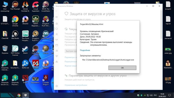

6. логи приложить не могу на новую версию аутологера агрится виндовс дефендер не дает распакавать даже сразу удаляет. причем апрельская версия спокойно стоит распакованная и он не агрится. а на новую алерт.
Временно отключите Защитник и соберите логи. По-другому никак не получится.
